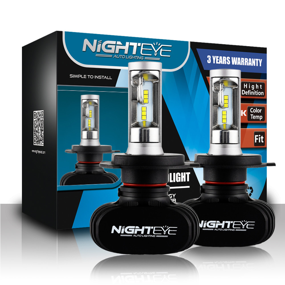

Ostin led valot omaan R1100GS pyörääni Ebaystä.
Tai siis tilasin kaksi, kun autoihin niitä myydään kahden pakkauksissa.
Asensin toisen tänään pyörääni ja melkein yö muuttui päiväksi.
Valotehoa on reippaasti enemmän kuin 20 vuotta vanhassa tallilyhdyssäni.
Valot ovat H4 led polttimot ja sopivat suoraan vanhaan H4 kantaan.
Niissä on jäähdytinosa, joka on alumiininen ripasysteemi eikä mitään liikkuvia tuulettimia yms. turhaa.
Asennuksessa tuli hieman ahdasta vanhaan alkuperäiseen lampun pesään, mutta kyllä se lopulta mahtui liittimineen, joka sopi suoraan vanhaan liittimeen.
Ne tilaamani ja asentamani valot olivat tuollaiset ja hinta noin 21.- €/ pari toimituskuluineen.
Linkki, klik
Helppo, tehokas ja edullinen tapa tehostaa valojaan.

Tilasin myös aikanaan xenonin lähivaloksi omaan pyörään ja hyvin on toiminut - tähän mennessä n. 8 vuotta. Hyvä tietää, että nyt on jo ledejäkin tarjolla, jos xenoni hyytyy.
