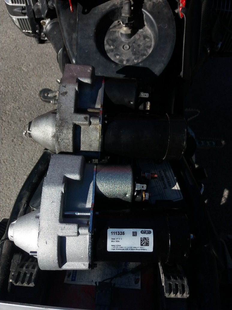

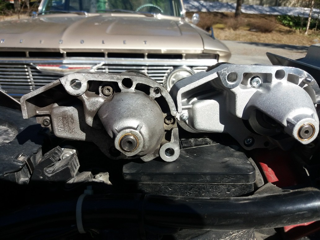

Kiinan startti tuli, ulkonäkö ei eronnut mitenkään Valeosta, paikalleen kävi täysin bolt on. Hyvin starttasi ainakin viisi kertaa. Saa nähdä kestääkö minulla kiinalainen 100tkm, mutta sen tiedän että Valeo kesti 80tkm.Pekkavee kirjoitti:6 vuotta ja 100.000 km ostamallani edullisella startilla on mielestäni ihan hyvä oma kokemus brändittömästä startista.Nomad kirjoitti: Moi Pekka. Tästä meillä on eri mielipide ja olkoon niin.
Vilpittömästi toivon, että nuo edullisetkin (brändittömät) varaosat kestää ja eivät jätä motoristeja (loma)reissulla tien varteen.
Se toimii edelleen joka päivä luotettavasti ja hyvin. Startteja sille tulee ainakin kymmenen melkein joka päivä. Käytän pyörääni ollessani mopokoulussa ajokouluttajana sekä kaikenlaiseen muuhun ja autoa ei minulla ole ollenkaan.

Valeo perusti jo 90-luvun puolivälissä Kiinaan starttimoottoritehtaan jonka ne omistaa puoliksi kiinalaisten kanssa. Eli reilu 20 vuotta siellä on opeteltu tekemään Valeon startteja

Ehkä ei sillä kilometrimäärällä ole niin väliä, mutta montako käynnistystä se startti kestää?MikkoSa kirjoitti:
Re: BMW R1100GS huolto-ohjeet. Ja kanssa R850 ja R1150
Kuten jo kerroin. Olen ollut mopokouluttajana (siis 50cc) jo 6 vuotta. Mopoharjoituksissa ja niinä päivinä tulee startteja varmaan 10-20 joka päivä.ve_stone kirjoitti: Ehkä ei sillä kilometrimäärällä ole niin väliä, mutta montako käynnistystä se startti kestää?
Muutenkin Gessuni käyttö on aika paljon kaupunkiajelua monine startteineen vaikka Biltemaan ja vaikka mihin kauppoihin ja asioille.
Pidempiä reissuja tulee harvemmin, jolloin startteja tulee myös vähemmän.
Keskimäärin minulle tulee varmasti startteja paljon enemmän per päivä kuin perusmotoristille.
Autoa ei minulla siis ole.
Hyvin on kestänyt Ebay-startti 6 vuotta mopokoulua ja muutakin ajelua.
Pekka
