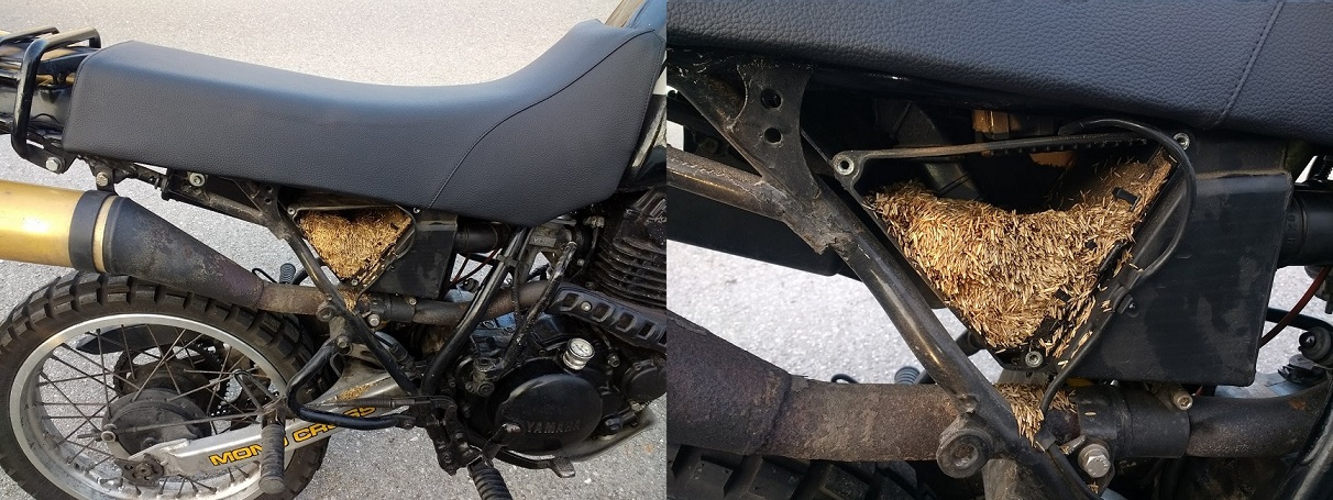

Tere taas. Nyt ehdin sitten taas ottaa ruuvaria kateen ja ekaksi tutkin sen ilman suodattimen. Olisin varmaan ekaks avannu kaasarin mutta hyva kun muistutit tuon suodatin boxin tarkistuksesta. Sielta nimittain loytyi oran talvi jemma, eli se oli ihan taynna jyvia. :D :D :D Boxin kun tyhjensi ja samalla putsasin suodattimen niin senjalkeen alkoi pelittaa jo ihan eri tavalla. Viela se tasakaasulla nykii eli kaasari pitaa siis avata myos mutta ton oravan pesan poisto oli jo kylla aika hyva korjaus operaatio, nyt voi jo hyvin ajella kunnes ilman lampenee ja voi ton sitten korjata samalla kun on jo muut mopot taas kaytossa :D :D :D
jos mopo on rikki niin ajetaan toisella niin kauan etta sekin menee rikki ja kun tallista loppuu mopot on pakko alkaa taas korjaamaan niita.

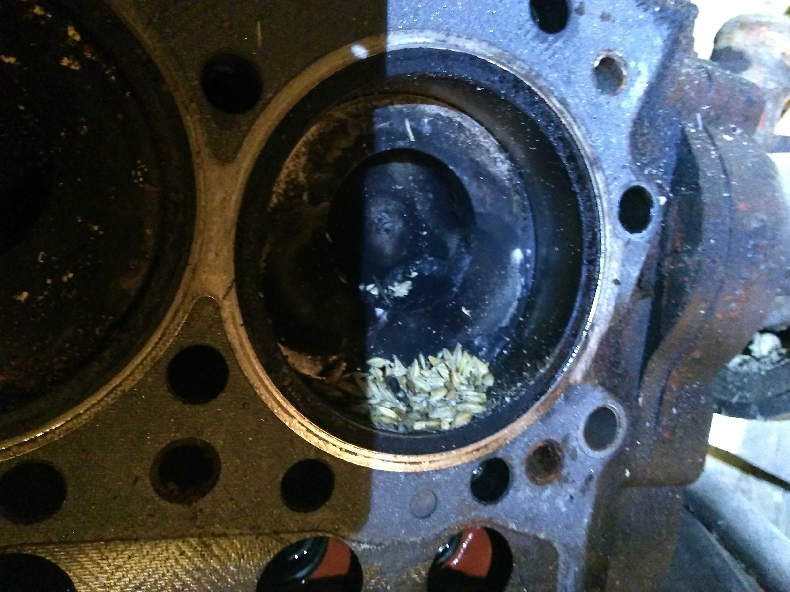

:lol: :lol:
Nuo karvaiset ystävät ansaitsisi oman luvun moottoriopin kirjassa. Oheisen kuvan nappasin lomalla kun avasin yhden Valmetin koneen. Imuvena oli ollut muutaman vuoden auki, ilmanputsari ei ollut paikallaan.

AlppiCruiseri kirjoitti: Tere taas. Nyt ehdin sitten taas ottaa ruuvaria kateen ja ekaksi tutkin sen ilman suodattimen. Olisin varmaan ekaks avannu kaasarin mutta hyva kun muistutit tuon suodatin boxin tarkistuksesta. Sielta nimittain loytyi oran talvi jemma, eli se oli ihan taynna jyvia. :D :D :D Boxin kun tyhjensi ja samalla putsasin suodattimen niin senjalkeen alkoi pelittaa jo ihan eri tavalla. Viela se tasakaasulla nykii eli kaasari pitaa siis avata myos mutta ton oravan pesan poisto oli jo kylla aika hyva korjaus operaatio, nyt voi jo hyvin ajella kunnes ilman lampenee ja voi ton sitten korjata samalla kun on jo muut mopot taas kaytossa :D :D :D
Onneksi suodatin oli paikoillaan, eikä orava ollut evakuoinut sitä pesän eristeeksi.
