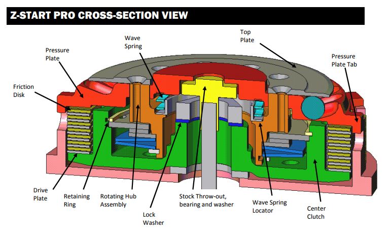

Onko mitään vinkkejä asennukseen?
Kytkin on siis Z-start pro ja pyörä '06 exc rfs koneella.
Olen nyt kaksi kertaa kasannut kytkimen mukana tulleiden ohjeiden kanssa ja kaikki on niinkuin ohjeessa kerrotaan.
Kytkin ei vaan irrota.
24 kuulaa ja keskimmäinen jousi paketissa kiinni.
Ylimmäisessä massalevyllä on pieni vapaaliike niinkuin ohjeen mukaan pitäisikin olla.
No-go-wiregauget ei mene painelevyn ja ylimmäisen massalevyn väliin, niikuin ei ohjeen mukaan pitäisikään mennä.
Eli ohjeen mukaan pitäisi käyttää lämpimäksi, jonka jälkeen pitäisi työnnellä kakkosvaihteella edes takas. No ei liiku muuten kuin rengas lukossa.
Sitten pitäisi kytkeä kytkin pohjassa ykkönen ja varovati nostaa kytkintä. No ei tarvii kun saa ykkösen tupaan niin alkaa maisema vaihtua :?
Kuvassa olevaa kohtaa en ymmärrä. Tuossa sisään tulevassa palikassa kyllä on nuo lovet, mutta vastakappaleessa ei ole mitään mihin ne sovittaa vaan osat pyörivät keskenään holtittomasti.
Koko asennusohje löytyy täältä

Kyllä mä olen aina sen ylimmän massalevyn ja painelevyn välistä välyksen mitannut.
Jostain syystä paketti nyt liian paksu. Tuliko eri paksuisia välilevyjä mukana?
Takapyörää pitäisi pystyä mopon kyljellään ollessa pystyä pyörittelemään käsin, esim.just kakkonen tuvassa.

Syke kirjoitti:Kyllä mä olen aina sen ylimmän massalevyn ja painelevyn välistä välyksen mitannut.
Tässä mallissa (tai ainakin ohjeessa) sanotaan nimenomaan, ettei ne välystulkit (no-go-gauge) saa mennä sinne väliin ja jos menee, niin sitten vaihdetaan yksi välilevy siihen paksumpaan, joka ei siis ole minullakaan nyt siellä pakassa.
Koitin ajaakin pikku lenkin, josko alkaisi luistamaan mutta ei. Levyt olivat hyvin öljyssä kun avasin pakan uudestaan.
Pakka ei siis ole käsitykseni mukaan kiinni / yhtäpuuta koska ylimmäinen massalevy liikkuu päittäissuunnassa painelevyn ollessa paikallaan.
Pitäisikö kokeilla jäykemmällä jousella??

Ei ole kokemusta mutta osuihan sulla silmään ohjeissa maininta että 06 ktm:ssä ei käytetä "throwout spacer"ia? Kyllähän tuo siltä kuulostaa että jostain puuttuu välys

epoksi kirjoitti:Ei ole kokemusta mutta osuihan sulla silmään ohjeissa maininta että 06 ktm:ssä ei käytetä "throwout spacer"ia? Kyllähän tuo siltä kuulostaa että jostain puuttuu välys
Juu se ylimääräinen prikka on edelleen pöydällä. Kokeilin kyllä sitäkin mallata siihen throw-out bearingin (kuvassa keltainen) nokkaan toisella kasauskerralla, mutta silloin vasta ahdasta olikin, eikä painelevy suostunut menemää paikalleen suosiolla, joten en väkivaltaa edes kokeillut, (vaikka se oiva ratkaisu moneen asiaan onkin :mrgreen: ) vaan jätin sen sitten suosiolla pois.
Ongelmani tuossa kohtaa oli se, että rekisteriotteessa lukee käyttöönottovuosi, joka on 2006. Bikez-sivuston kuvienkin perusteella tuo pyörä olisi mallia 2006 (musta runko, musta keula, '06-mallin sivumuovit), mutta öljynsuodattimien kansissa on merkintä '05.
Onkos kukaaan rfs:n omistaja kiinnittänyt huomiota siihen throw-out bearing-kappaleeseen kytkinremonttia tehdessä? Tuossa minun kappaleessa on siinä päässä jo yksi sellainen prikka, joka varmistettu vielä lukkorenkaalla. Onko '03-'05 malleissa sellaista, vai korvataanko juurikin tuo prikka näissä vanhemmissa sitten tuolla throw-oyt spacerilla??
Viikonloppu täys kaikenlaista sälää mm. 24h töitä ym. joten ei oikein ehdi tärkeimpiin hommiin keskittyä :?
Hyviä huomioita on tullut ja vinkkejä otetaan edelleen vastaan. Olen edelleen vahvasti sitä mieltä, että joku juttu mulla on nyt mennyt pieleen, eli varmuudella käyttäjäperäinen ongelma :lol:

Noita koloja mitä ihmettelit, niin siihen vastakappaleeseen pitäisi tulla koloihin
pienet "prikat".
https://www.youtube.com/watch?v=Cm-N8qeiS8s
Jos ja kuten uskon, kaikki on oikein tehty niin mun mielestä jäljelle jää enää vääränjäykkyinen keskijousi tai liian korkea tyhjäkäynti.
Itse säätelin sitä köyhemmän mallin Reklusea (Exp) n.kymmenen kertaa, ennenkuin sain hyväksi.
Kopan tiivistekkin meni jo vaihtoon, kun avauskertoja tuli tarpeeksi.
Kun ei ollut sitä säädettävän mallin kytkinsylinteriä.
Ärsyttävää nyhräämistä, mutta palkitsee kyllä kun saa säätöihin.
Z-startissa ei ollut mitään säädettävää ainakaan vielä 100h ajon jälkeen, kun sen kerran sain kohdalleen.

Syke kirjoitti:Noita koloja mitä ihmettelit, niin siihen vastakappaleeseen pitäisi tulla koloihin
pienet "prikat".
https://www.youtube.com/watch?v=Cm-N8qeiS8s.
Tota videoo mäkin kyttäsin useampaan kertaan, kun parilla ekalla kertaa huomio kiinnittyi ihan muihin asioihin kuin kytkimen asennukseen (enemmän tuonne ajosaapas hommiin) :lol:
Tässä paketissa ei siis ole noita prikkoja eikä mielestäni edes paikkoja niille. Tavarakasa on sama kuin nimimerkki meikä on 15.4.2016 kuvan laittanut tähän ketjuun. Tuo videohan koskee uudempaa konemallia.
Tuota jousta mäkin ihmettelin, että voisiko johtua siitä. Täytyy kokeilla myös niillä muilla jousilla.
Asennusohjeessa oli maininta öljyn laittamisesta kasausvaiheessa sine kuulien koloihin. No mä täytin ne öljyllä, mutta voiko sitä olla liikaa niin ettei kuulat pääsisi sitten liikkumaan ?? Epäilen, mutta kun pää tekee koko ajan työtä ratkaistakseen ongelman, niin kaikenlaisia vaihtoehtoja tulee mieleen.
Öljynä on Bel Ray Thumper 10W40, jolla kaverin pyörässä rekkula toimii kyllä.
Tyhjäkäynti on mielestäni ihan normaali, eikä sitä juuri pienemmäksi saa.
Ceevun yv:llä esittämiin ideoihin kykinkahvan toiminnasta kommentoin sen verran, että tyhjäkäynnillä kahva on lerppu, mutta kun koneelle antaa kierroksia tulee siihen kyllä vastus ja säädin sen jo niin kireälle kahvassa olevasta ruuvista , että ruuvikin jäi käteen :roll: Silti ajaessani pikku lenkin puksutteli pyörä eteenpäin myös kytkin pohjassa.
Työsylinterissä ei tässä mallissa ole säätöä. Ainakaan ulkopuolella.
Tänään saattaa jäädä pikku hetki aikaa purkaa tuo ja ihmetellä, mutta jos ei niin huomenna illalla sitten. Tosin olen huomannut ettei kahden yövuoron jälkeen yleensä kannata tehdä mitään kovin erikoista ajatustyötä :?
Kiitos edelleen kaikille vinkeistä, huomaan että porukka on ihan oikeasti perehtynyt näihin ongelmiin ennen minua, joten kyllä se ongelman ydin sieltä vielä paljastuu.

En tarkottanu kahvan säätöä,eikä työsylinterissä ole säätöjä. Sensijaan kytkimen painelaakerin päässä on noissa mun(vakio) laitteissa kyllä säätö,josta kompensoidaan välitangon/pakan paksuuden heittoja. Tuon leikkauskuvan mukaan toikin kone on kytkinakselin läpi tulevalla tangolla toteutettu.
Tosta ohjeesta sai sen käsityksen että kahvan pitäisi myös irrottaa kytkin,ja se edellyttää että painelevy liikkuu kun kahvaa käyttää...

ceevu kirjoitti:En tarkottanu kahvan säätöä,eikä työsylinterissä ole säätöjä. Sensijaan kytkimen painelaakerin päässä on noissa mun(vakio) laitteissa kyllä säätö,josta kompensoidaan välitangon/pakan paksuuden heittoja. Tuon leikkauskuvan mukaan toikin kone on kytkinakselin läpi tulevalla tangolla toteutettu.
Over and out...
Juu. Se osa on juurikin tuo kuvan keltainen osa, jossa ei ole mitään säätöjä. Mun koneessa siinä päässä on lukkorenkaalla lukittu prikka.
