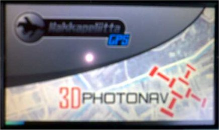

Photonav tuli hankittua.
Oziexplorer tuli asennettua (tai siis eräs ystävällinen henkilö asensi, kiitos)
Asennuksen jälkeen toimi ok ja kotona kokeillessa.
Mutta, mutta. Otin varmuuskopion muistikortista Ozin ja karttojen asennuksen jälkeen.
Kopiointi meni ok.
Mutta seuraavan käynnistyksen yhteydessä jäi aloituskuvaan jumiin (vain ensimmäinen latauksen merkkipalkki alareunassa ehtii tulla näkyviin).
Samalla kun painoin käynnistysnappia takakannessa, tökkäsin heti perään usb-johdon kiinni, ja silloin tilttasi.
- Lukuisat buuttauksetkaan ja muistikortin poisottamiset ei muuta tilannetta.
- Alkuperäiselläkään kortilla ja sen koskemattomalla ohjelmistollakaan ei käynnisty, jumittaa alkukuvaan.
- Ilman korttia käynnistettäessä jumittaa samoin alkukuvaan.
- Usb:n kytkiessäni tietsikkaan, sanoo laitteen olevan vikatilassa
En osaa sanoa, johtuiko jumi usb-johdon käynnistyksenaikaisesta asennuksesta?
Kortin varmuuskopioinnista (kortti näkyy tietsikalla ok)
Vai siitä että laitteen kökkäle hajosi, kerpele.
Blah, onko ainoa mahdollisuus lähettää hakkis takuuhuoltoon/vaihtoon?
Vai onko antaa vinkkejä, millä hakkiksen saisi "eloon" :shock:
Vähän harmittaa... kertaakaan en ehtinyt käyttää :|
