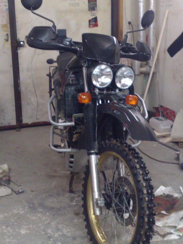

Tälläiset valot mulla.
Motonetin halvimmat E-hyväksytyt, kait Sim merkkiset.
Pitkät ja lyhkäset omilla releillä, pitkillä palaa myös lyhkäset, virta akulta, alkuperäinen kytkin hoitaa vaihtoja.
