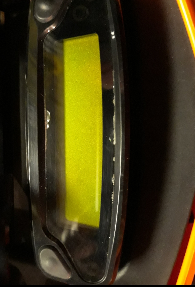

Tämmönen kuplinta on huollon ja maahantuojan mukaan vielä "normaalia" (vuoden ikäinen pyörä).
Mites muilla 2019-> mallien mittaristot?
