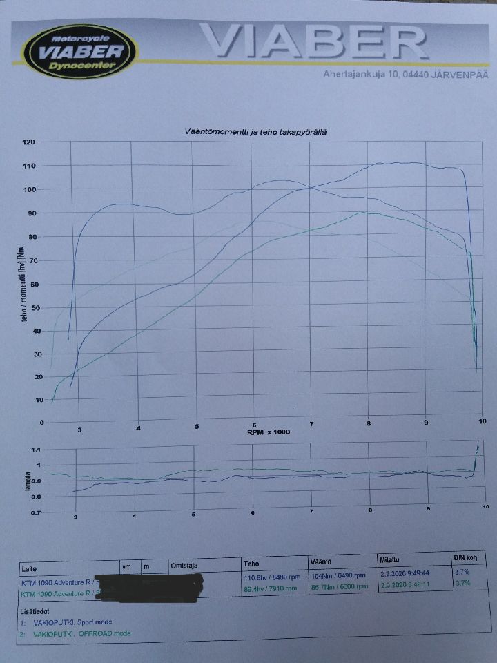

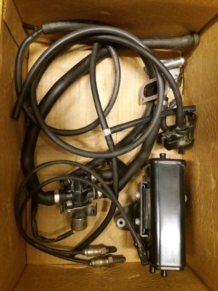

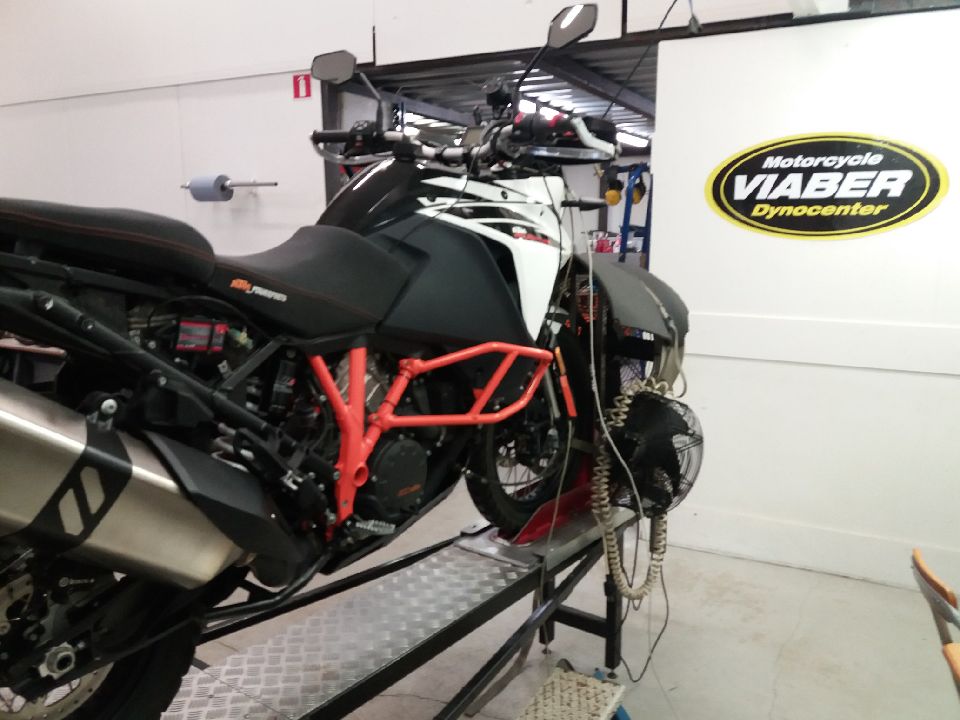

Talven pimeinä tunteina tuli poistettua nuo sas/ canister- härpäkkeet. Nyt mahtuu takaistuimen alle kaikkea tarpeellista turhaa... Power commander kiinni ja dynoon säädettäväksi. Lisäksi takaratas sai 3 piikkiä lisää... nyt pystyy ajaa 6-vaihteella huomattavasti enemmän (90km/h ylöspäin).

Liitteet:
Tiedoston kommentti: Härpäkkeet
Resized_20200225_173745_4777.jpeg [ 91.69 KiB | Katsottu 751 kertaa ]

Liitteet:
Resized_20200302_091221_5418.jpeg [ 88.39 KiB | Katsottu 750 kertaa ]

Jos ei riitä käppyröiden suoruus, tai haluaa muuten vain säätää vähän lisää ja yrittää saada muutamaa heponen enemmän, niin sitten joutuu laittamaan jo Rotweilerin ilmanpuhdistusta sekä putkistoa ja äänenvaimenninta. Tarkoitus tässä oli lähinnä korjata tuota alkuperäistä "saaste" monttua teho ja vääntökäyristä paremmaksi, mitkä olivat vakiona jonkin verran isompia. Tehoa ei varsinaisesti tullut lisää, tasaisemmin kuitenkin, mutta vääntö kasvoi jonkin verran (ainakin jos vertaa vakiona ilmoitettuun tai netistä löytyviin teho- ja vääntökäyriin). Pienen koeajon perusteella kaikki muutokset ovat vieneet pyörää parempaan suuntaan kuitenkin. Nyt vain odotellaan lämpimiä kevätkelejä...

Kyllä ennen rottweilerin hankkimista pitäisi säätää laite oikeasti eikä millään commanderilla. Omasta ecusta saa offroad moodinkin tehot täydeksi. Nyky ecujen rinnalla nuo commanderit on aika tyhjänpäiväisiä.

Mutta mutta...
Eikös tuon offroad moden tarkoitus ole juurikin leikata tehoja että olisi mukavampi ja leppoisampi ajella soralla ja muutenkin liukkaalla alustalla? Jos nuo kaikki tehokartat olisivat täystehosia niin karttojen väliin jäisi varmaan aika vähän eroja?
Itse ajelen lähinnä tuolla Sport kartalla koska mielestäni se on kaasukahvan asentoihin ja vasteeseen nähden tarkin. Street modea tuli aluksi koitettua, mutta tuntui että siinä viive kaasun reagointiin oli liian leppoisa. Offroad modea tuli käytettyä lähinnä sisäänajossa ensimmäiset 1000km. Rain modea ei taida olla käytetty koskaan. Dynossa ajettiin lähinnä tuo Offroad kartta jotta nähtiin sotkeeko Sportin säädöt noita muita korttoja, mutta näemmä ei sotkenut.
Ajeluista muutenkin 99% on ajeltu ilman sutimisenestoa sekä ilman takarenkaan ABS. Eturenkaassa ABS on ollut käytössä.
Varmaan paras tapa olisi sorkkia suoraan tuota omaa boksia, mutta käsittääkseni se ei sitten enää ihan joka paikassa onnistukaan (tai varmaan aika harvassa kun ei monestikaan tullut netissä eteen). Tämä taitaa hinnallisestikin olla kaikkineen kuitenkin commanderin asennusta ja säätöä arvokkaampi toimenpide? Mutta kunhan tässä nyt kesä ajellaan ja jos innostus ja lompakko kestää niin ainahan tuo on sitten vaihtoehtona tulevaisuudessa... Commanderilla nyt saatiin kuitenkin aika pienellä panostuksella aikaan se mitä haettiin... suorempi ja tasaisempi vääntö- sekä tehokäyrä...

Kaasukarttoja voi silti tehdä monenlaisia vaikka ne kaikki antaisikin sen 100% jossain vaiheessa.
Ja sen oman ecun säädön hinta riippuu paikasta ja varusteista millä tehdään.
