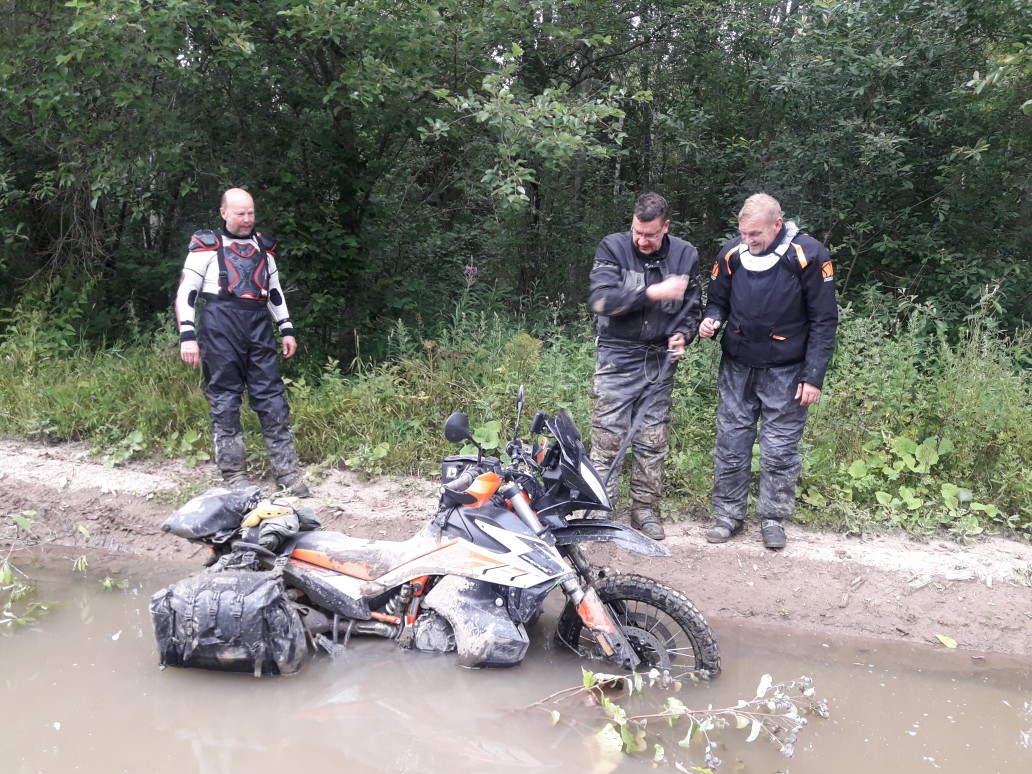

Venäjällä 790 Adventure R testi jatkuu.

Muutoma kommentti tähän testiin liittyen.
Pyörä toimii kokoisekseeen erittäin hyvin haastavammissakin paikoissa jos vaan kuskin kunto ja taidot on kohdallaan. Kuvan tilanteeseen joduttiin kun ei niin osaavan kuskin kunto alkoi hyytyä 10km huonolla pätkällä (Venäläiset kerää puuta metsästä leveäpyöräisillä maastokuormureilla ja tuossakin oli kaivettu tuo pätkä savisessa maastossa aika huolella...).
Huomioita:
- Tankit kyljissä ei ole ongelma vaan ovat itseasiassa aika ylhäällä, esim pari kertaa kun vauhdilla tuollaiseen (kuivaan) uraan ajoi pompusta niin tankit ei ottaneet kiinni mutta jalkatapeille löi huolella.
- Yllä mainitusta johtuen myös jarrupoljin taipui lähes 90 astetta sivulle kun haukkasi saviseen reunaa, mutta kesti hyvin palautusta tasaisella väännöllä ja reissussa jätettiin se noin 45 asteen kulmaa kun osuu siinä jalalle ja toimii. Ei väännetty enempää ettei vaan katkea, täytyy nyt kotona ruuvipenkissä katsoa miten hyvin oikenee.
- Rally mode ehdoton ja siinäkin luiston estot välille 1-3 niin on hauskaa...
Ongelmia:
