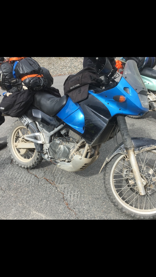

Mitenhän toi KLE soveltuu tämmöselle pikkupojalle 1.86m 110kg ?
Jokunen vuosi tullu surauteltua Dominaattorilla ja olis tarkoitus päivittää mopoa.
No vastaampa itelleneni, jos vaikka jotain sattus kiinnostaan. n2000km ajettu KLE 500:lla, aika lailla pakatattuna 110kg+romppeet.
Hyvin vei, eikä vikissy. Penkin muutin kovemmaksi ja korkeemmaksi, koiranluut vaihdoin pitemmäksi,roiskeläppä eteen, takaiskarin säädin jäykimpään asentoon, talven aikana, ajattelin tehdä vielä mieleiset jalkatapit, 1-2cm alemmas ja vähän isommat, jarru ja vaihde kepiä pitemmäksi notta 47:lla sopii tökkiä helpommin. Vahva tunne, notta uusia reissuja tulee ton KLE:n kanssa tehtyä, kulutus oli ihan ok 5-7l/100 km.

^ 110 kg + romppeet on kyllä jo sellainen massa, että kuvittelisin vakio takapumpun olevan melko lailla ominaisuuksiensa ulkopuolella :? Kannattaa se takapumppu päivittää niin ajo on paljon mukavampaa kun ei souda ja kulje ihan chopperina.
Itse olen myös taivuttanut vaihdevipua vähän sisäänpäin lähemmäs moottoria. Löytyy helposti, mutta ei tule sitä niin helposti vahingossa tökittyä. Vakiona se on vähän turhan ottava vaikkei oma tennari ole kun 44 tienoilla.
