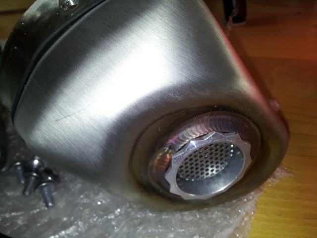

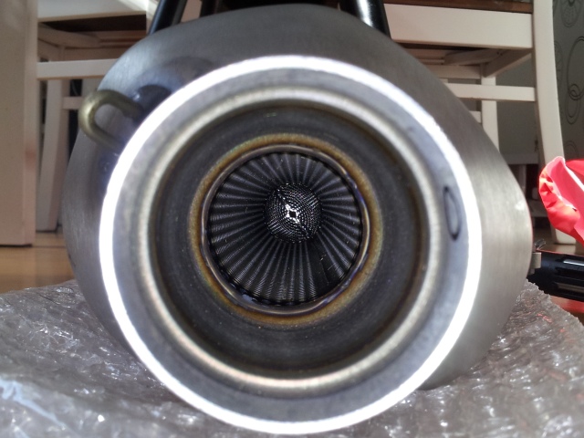

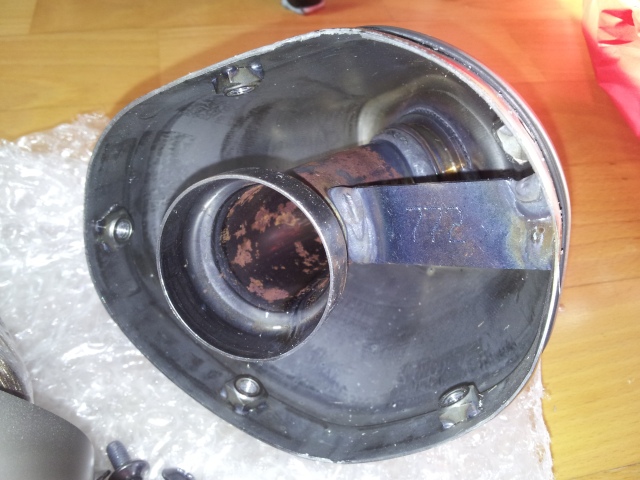

Noniin tuli siitä sittenkin ihan kelpo. Virittelin vielä termotecin lämpöpeittoa loppupäähän jotta saa tiiviyden tulppaa vasten ilman rakoja, viimeksi meinasi vähän villaakin karata. Villat laitoin vielä vähän tiiviimmin ja täydellisesti tuonne loppuosankin ympärille niin että tulppa on sitä varmasti täynnä.
Nyt kuulostaaa ihan kohtalaisen hyvältä, vedin mittaukset. Arviolta tuolla tyhjäkäynti-keskikierroksilla on 4-6dB lisää. En jaksanut kiekkamittaria mistään kaivaa niin kevytkaasu on hatusta joku 4000-6000rpm eikä välttämättä vertailukelvollinen keskenään. Täyskaasulla kuitenkin on kuitenkin samaa luokkaa kuin vanhakin, itse koneen möykkä taitaa dominoida.. onhan tossa modatussa tietty puoli putkea täynnä uutta villaa. Mutta periaatteessa edelleen FIM-kelvollisia ollaan. Satavarmasti tuo laihemmalla tuolla pyörii kun alkoi pieni papatus taas ja flektikin poraamaan.
- mikin etäisyys putken päästä 195cm / 45 (ehkä) astetta
- vakio kammiovaimennin 74h
idle dbC 85 dbA 72.5
kevyt* dbC 90 dbA 83
täysi dbC 114.8 dbA 110.6
- modattu vanha
idle dbC 89.7 dbA 78.2
kevyt* dbC 97 dbA 90
täysi dbC 114.8 dbA 111

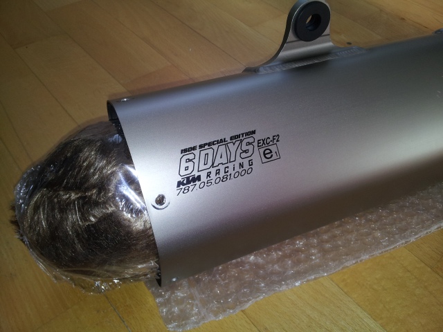

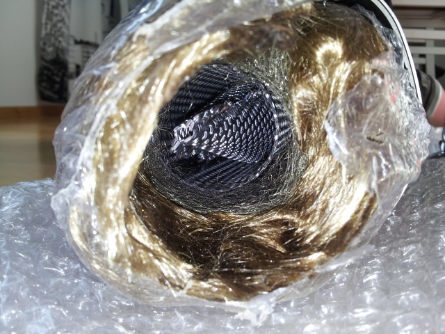

Tuli tuo 2015 mallinen sixdays vaimenninkin, jätän sen vakiokuosiin jos tarvii joskus hiljaisempaan palata. Vaikea uskoa että se juurikaan hiljaisempi olisi jos tuon kartiovirityksen tuolta leikkaa pois. Onhan näissä päädyssä myös tuo ruuvattava "kuristussihti" joka lienee mukavasti tiputtaa ääntä jos tarve tulee.
Piti tosiaan 78705081000 koodilla tilata, vanha on 781...
Näyttää ihan hiuksilta mitä tuonne on pakattu. :lol:
