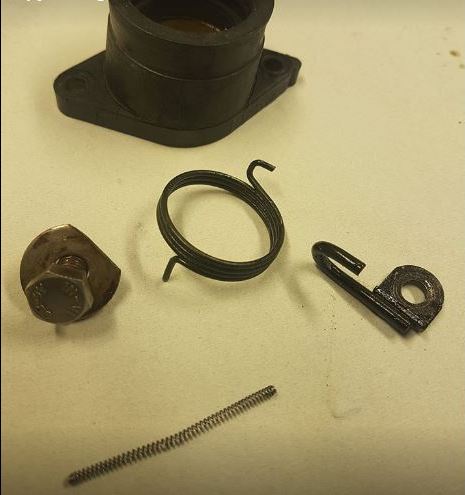

Nyt kun kone on kasassa ja koekäytetty, niin ämpärin pohjalle jääneet osat on tuota pitkää jousta lukuunottamatta tunnistettu. Mikähän se on vai sytkärin jousi?Onko myyjä kierouksissaan vaan heittänyt tuon konetta purkaessaan ämpäriin? :lol:
Toivottavasti osasin liittää kuvan.
