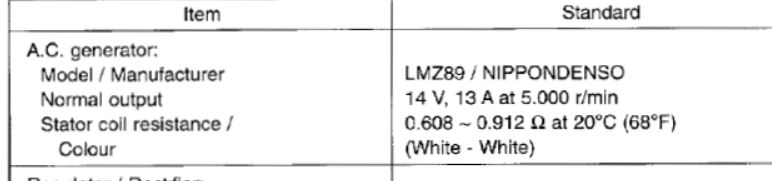

Mitenkäs tälläiseen akuttomaan mopoon saisi paremman valaistuksen? Olisiko mahdollista asentaa esimerkiksi tuollainen ?
Re: jammu TT-R 600
Akuttomuus ei käsittääkseni rajoita valaistusta sen kummemmin kunhan pysytään laturin tuotannon rajoissa.
Service manuaali tietää kertoa, että AC-generaattorin normaali outputti on 14v 13A at 5000rpm.
Enemmän sähköstä ymmärtävät korjannevat/tarkentavat edellistä lausuntoa tarvittaessa.
