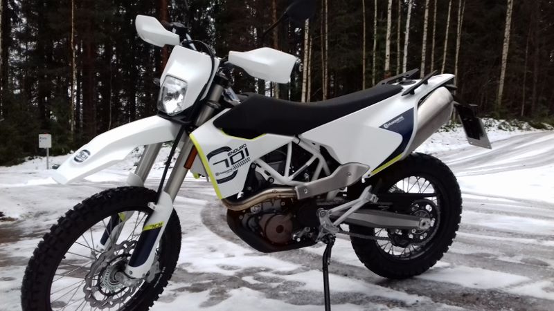

-17 mallia on. Ei ollut puhetta toisesta satulasta mutta kyllä tuo musta minulle riittää.
Tämä päivä menikin tallissa pyörään tutustuessa. Takajalkatapit ruuvasin pois ja kiinnipitokahvat vaihtui perun-moto tarakkaan. KTM-touring pleksin asensin keulalle.
Rekisterikilpiteline pitää lyhentää. Onko kellään ollut virkavallan kanssa hankaluuksia tuosta kun kilpikulma näyttää tulevan liian loivaksi? Itse olen saanut tuon takia sakot 250 EXC:llä
Sakot/huomautus tulee melko varmasti jos laitat kilven lipantynkään taivuttamatta sitä. Kuumailmapuhaltimella taivuttaa lippaa vähän pystympään, lailliseen kulmaan ei kannata taivuttaa ettei kilpiteline osu jousituksen pohjatessa takarenkaaseen ja mene poikki. Kahden katkenneet lipan jälkeen tein maltillisemman taivutuksen. Tämä siis 690:ssä, 701 lippa lienee aika samanlainen?

Jos ei ole muuttaneet rakennetta niin otat irti alkuperäisen kilpitelineen ja pulttaat kilven kiinni siihen takavalon alapuolelle, ei tarvitse enää edes kilpivaloa, tosin ei ihan lainpykälää täytä siinä mielessä että kilpivalo onkin käytännössä takaparkki eli punainen. Näin mulla ja serkkupojan pyörässä ja muutama muu kaupan päälle ja tietääkseni kenellekään ei ole vielä moitteita tullut.
