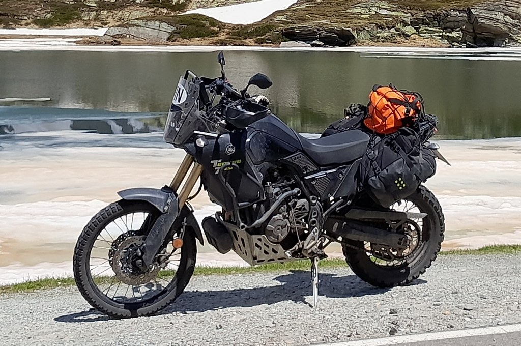

Tossa on kuva mun tuulilasin prototyypistä, josta tais tulla pysyvä ratkaisu? Vielä lyhyempi se sais olla, ehkä? Tekee pärinää huomattavasti vähemmän kypärään, kuin alkuperäinen eikä talviajossakaan tullut kylmä vaikka aluksi niin pelkäsinkin.
Mielipidekysymyksiä... Totta kai paremman näköinen, kuin ne puoli toista metriä korkeat hökötykset.
