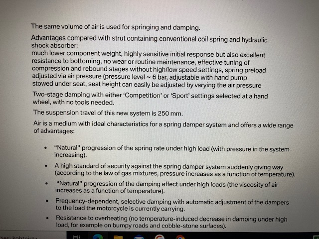

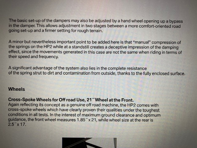

Pari kuvaa takaiskarista, lähde: HP2 Marketing Bulletin.doc
Niin XChallengenissa kuin HP2:ssa on toimintatavaltaan vastaavat takaiskarit
