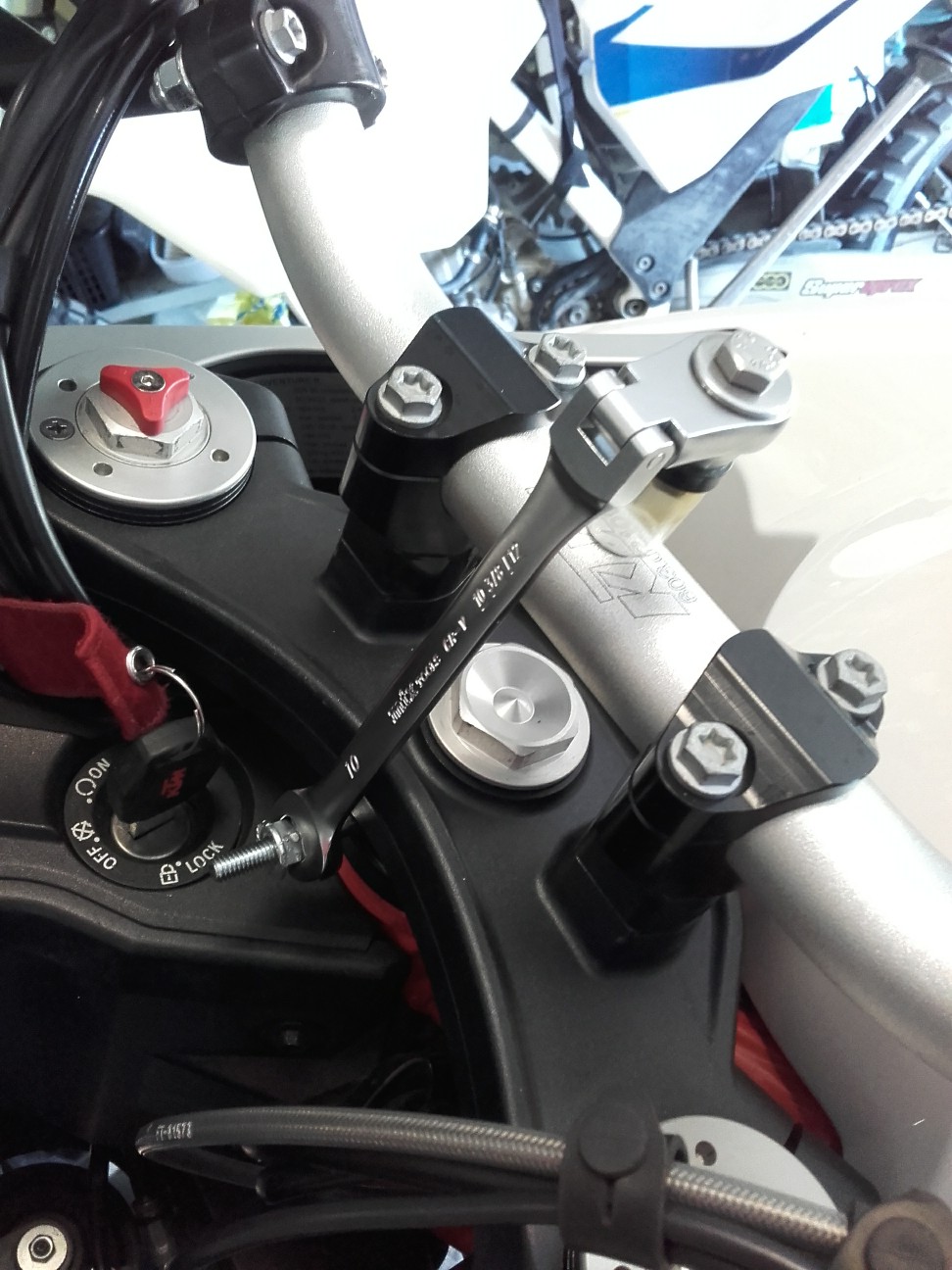

Tuli tänään kehitettyä työkalu ko. pyörää varten. Arvanneekko kukaan mihin tarkoitukseen?
Tase
- Viestit: 2629
- Liittynyt: Pe Elo 12, 2005 6:28 pm
- Pyörä: HVA: 901 Expedition, FE 450, BMW K100
Re: KTM 1190 Adventure
Ohjauslaakerin säätöön. Tuosta päältä kun kiertää 12 Nm niin menee kuin service manuaalissa.
