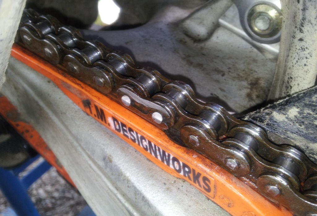

Millaisia kilsoja/tunteja alkuperäisillä ketjuilla uskaltaa päästellä? Nyt on vaille 50h, ja ihan ok kuntoiset pikaisella katselmuksella. Oon kyllä ehkä liiankin ahkera tuossa rasvailussa....
james-x11
Viestit: 58
Liittynyt: Su Huhti 17, 2011 9:50 am
Pyörä: KTM 250F -18, KTM 500F -18
Paikkakunta: Kouvostoliitto
Re: KTM 350 ja 500 EXC
Viesti Kirjoittaja james-x11 »
Kyllä niillän 100h ajaa.
Kun uraa ajaa on uran vanki - vapautta on vain umpihanki.

Tältä näyttää 50 tuntia vanhat VX2:set itsellä, pitäisi varmaan lukkoa vaihdella jo. :D Muutenkin säksättää ärsyttävästi pintakaasulla. Oiskohan aavistuksen liian löysällä.
Ja ei perkkele taas reilun parinkymmenen tunnin kivikon jälkeen takarenkaan laakerissa selvää klappia.. menisköhän takuuseen..
