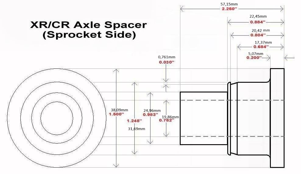

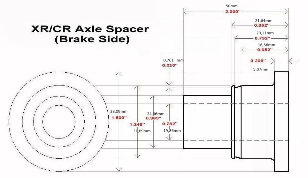

Sattumoisin mulla tulossa tarvetta näille, joten laitetaas nää CRF/XR takanavan adapterit tänne muistiin.
jarrulevyn puoli
rattaan puoli
Käänsin kehitysmaayksiköt noin millimetreiksi. Jokainen voinee siitä pyöristellä mitat haluamaan suuntaan.
Ei muuten kellään XR kuskilla satu olemaan välineitä sorvata kuvan kaltaiset holkit?
Itseltäni löytyy pieni(huono) kiinasorvi, mutta sillä on muovia kovemmat materiaalit vähän tympeitä työstää..
