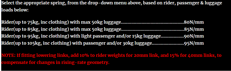

Nyt on päässyt mökillä paremmin tutustumaan T7:n alustaan kun ajoreitit on pelkkää soraa, metsäautoteitä, vaellusreittejä ja entisiä turvetuotantoalueita. Kävin myös verestämässä vanhoja muistoja hiekkamontulla laihoin tuloksin (kuva1) :D .
Pyörää on siis madallettu 20 mm ja siinä on Nomad-swedenin säädöt. Takajousen preload on ruuvattu viittä vaille maksimiin, koska madallus vaatii jäykemmän jousen (kuva2).
Etupää kolahtaa silloin tällöin ja takajousitus on liian kova. Olen kaivanut munuaisvyön takaisin käyttöön kun rynkytys tärryyttää ikävästi. Etupään kolahdus on samankaltaista kuin Super Teneressä ennen kuin huomasin etupään laakereissä pykälän ja laakerit menivät vaihtoon.
Tässä on vain muutamia huomioita, alustan säätöihin en ole koskaan perehtynyt sen tarkemmin.
