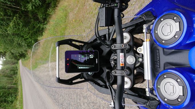

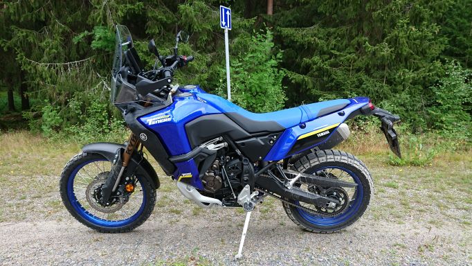

Koeajolla ei löytynyt cruisea. Kokkolan tarvikeskuksella on koeajopyöränä world raid tenere 700.
Jos vertaa tavalliseen malliin niin parempaa oli penkki ja polvikulma loivempi, näyttö tyylikkäämpi,ohjausiskari,jousitus tukevamman oloinen .
Miinusta lisääntynyt paino, mutta ajossa ei huomaa, myös istumakorkeus voi olla haasteellinen (890mm).
