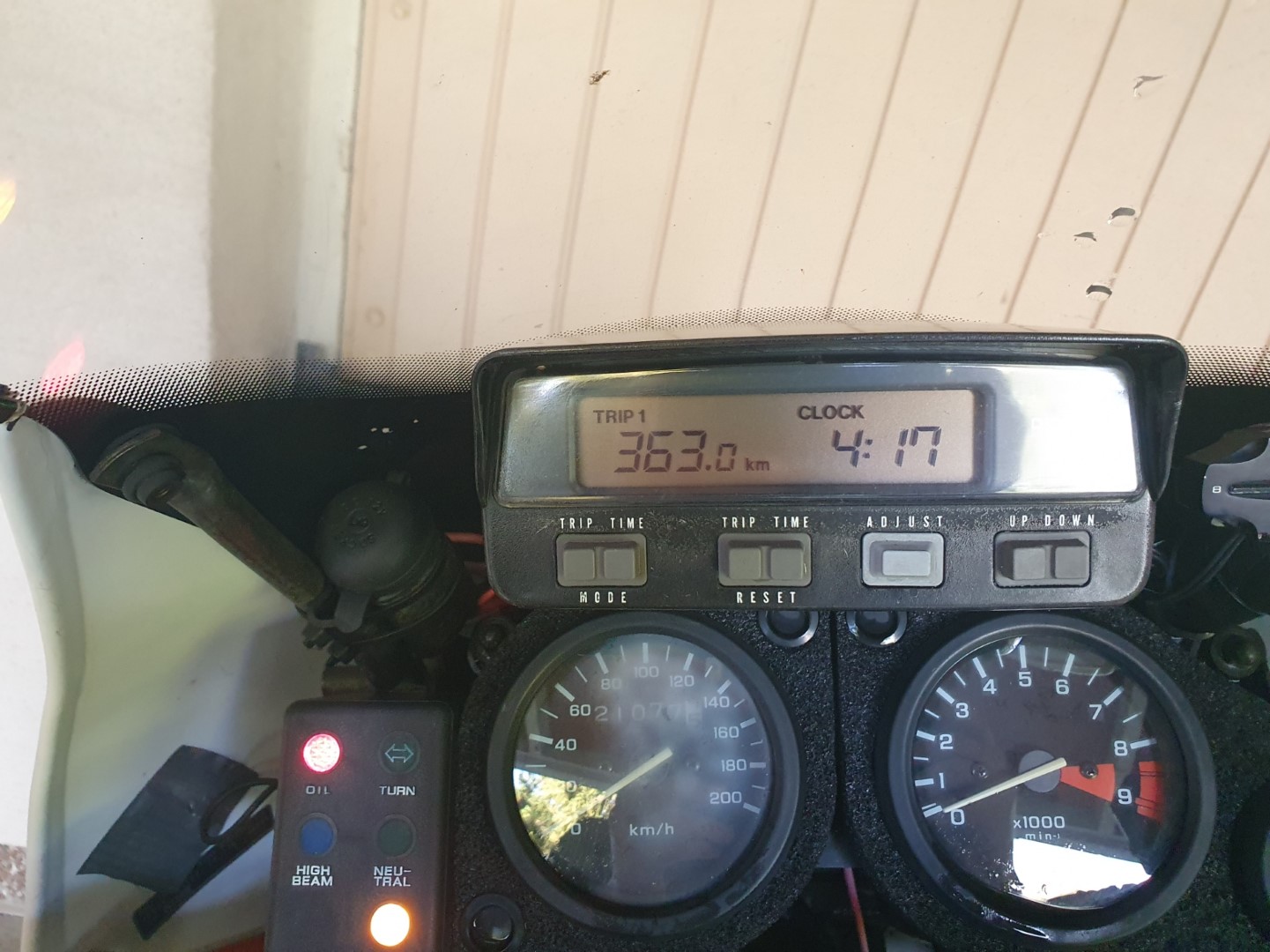

Keväällä meni trippimittarin näyttö täysin kelvottomaksi, ei nähnyt enää yhtään mitään kun oli tuollaisia isoja halkeamia muovi täynnä. Tänään hinkkasin sitä autoglymin ajovalon kirkastamiskitillä (800, 1500, 2000, 3000 ja "tahna/sieni" -laikat). En saanut alkuun isoja/syviä halkeamia katoamaan joten otin takapakkia omaan 320 vesihiomapaperiin mutta ei nuo lopulta lähteneet silläkään (vaikka jo 800:lla näkyvyys parani oleellisesti).
Näytti koko ajan oikein hyvältä, mutta aina kun pääsi kuivahtamaan niin näkyvyys tipahti heti sellaiseksi sameaksi vuoden ulkona olleeksi muovipulloksi. Ehkä pieni virhe oli myös käyttää autonpesuainetta sisältänyt ruiskupullo, tämä vaahtosi oikein kunnolla 2000/3000 -papereilla kun ne on tuossa vaahtomuovipohjaisia.
Saa nähdä millaisena tuo kestää mutta yllättävän hyvän näköistä vaivaan nähden, erityisesti viimeisen tahnakiillotus-askeleen jälkeinen muutos.
Kuvassa ekana trippi on siis myös päällä (osa "trip" -tekstistä näkyy)
