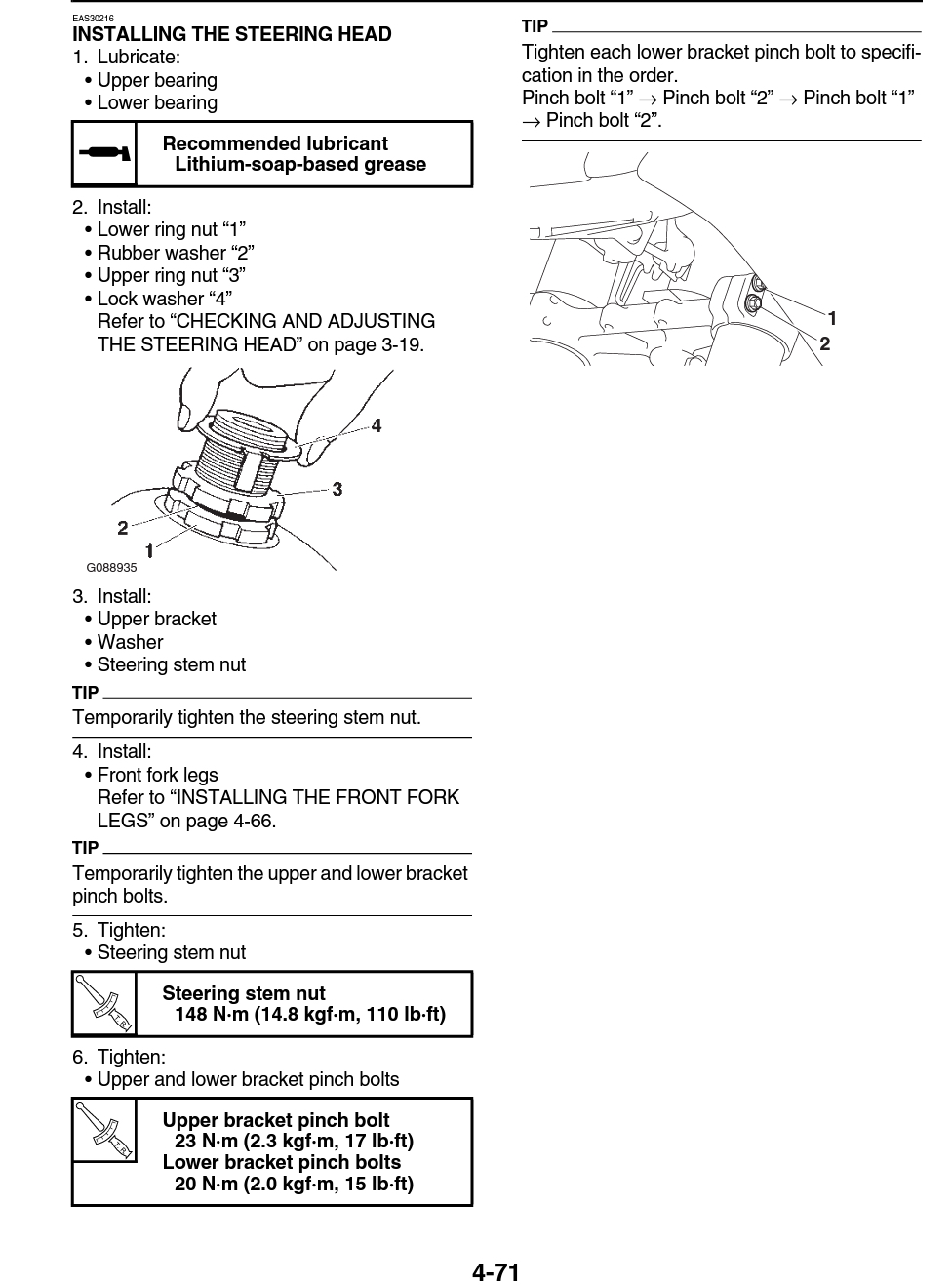

Paljonko noiden kolmiopalojen ruuvien kiristys momentti on? Tänään kävin rypeämässä metässä ja ohjaus meni hieman vinoon.
Pirun mukava pyörä. Pitää hommata tukevampi pohjapanssari 😅. Ja harmi kun ei sieltä bosleys pegsiltä vastailla. Hieman pitäs kyllä madaltaa tappeja. Tietääkö kukaan mitään vaihtoehtoa tuolle pajalle?

Ylempi kolmiopala 23 Nm.
Alempi kolmiopala 20 Nm.
Pulttien kiristysjärjestys ylempi - alempi - ylempi - alempi.
