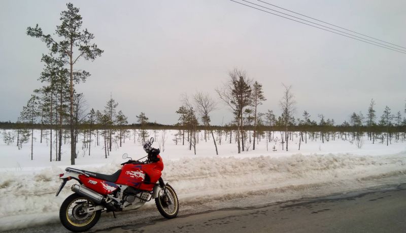

Ajokausi avattu, kävin pääsiäisajelulla tien päässä. Lunta vielä hieman siellä täällä :P .
Kotari piti vaihtaa läskipyörään, noh tuommonen keijukainen kuiten tuli :shock:
-Tero

Toi eka malli Twinistä on mun mielestä kaikkein makein ja ja taitaa olla myös köykäsin. Noita joskus jolppina kuolasin :)

Kyllä, Ylikiimingissä oli jo sulat tiet pääosin :) tuli heitettyä 100km lenkki tässä kuusamopntien ympärillä, mutta kuusamontietä en ajanut kuin pari kilsaa eli välikylästä hallilta ylikiimingin tielle. Honda pelas nätisti. Harmi vain että yläkate on halki, sellaisen ku jostai löytäs.
Vaan olipa kyllä parkkipaikalla nastattomat renkaat aika helvetin liukkaat, pitihä se paikoillaan seisten kylelläänki käyttää kun eturengas lähti luistamaan alta.
