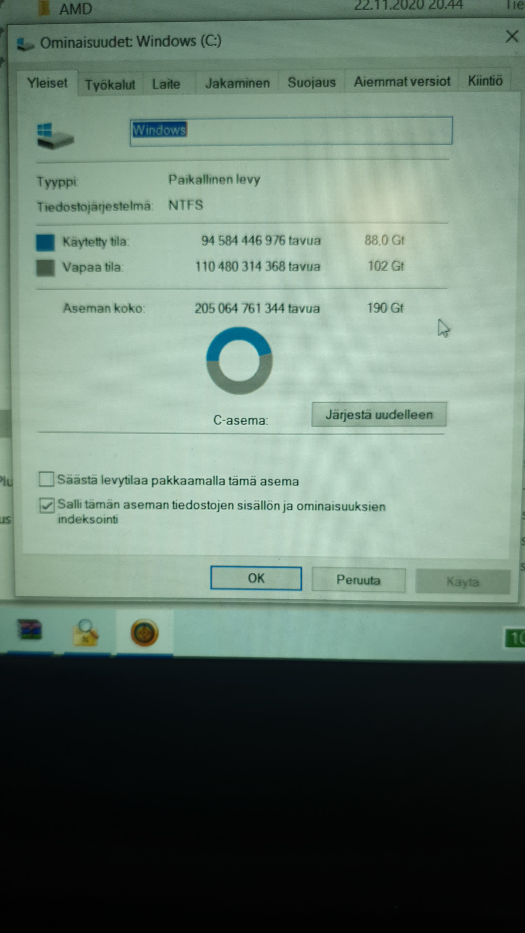

Pari päivää sitten ihmettelin kun Basecamp ilmoitti karttapäivityksen epäonnistuneen vähäisen levytilan takia.
En ole asentanut mitään ihmeellistä, kaikki kuvat ovat pilvipalveluissa ja musiikki erillisellä ulkoisella asemalla. Joten mikä ihme täytti kovalevyn?
MInulla oli aavistus siitä että Basecamp voisi olla syyllinen. Windowsin omat työkalut eivät tehonneet joten piti keksiä jotain järeämpää.
Löysin sovelluksen nimeltä "RidNacs", pieni ja voimakas työkalu kovalevyn sisällön analysointiin. Linkki ohjelman kotisivuille: https://www.splashsoft.de/ridnacs-disk- ... -analyzer/
Basecamp vei kovalevyltä tilaa enemmän kuin Windows 10, joka on legendaarinen tilarohmu sekin.
Näköjään Basecamp ei poista lataustiedostoa senkään jälkeen kun kartta on asennettu ja kaikki epäonnistuneet latauksetkin säilytetään.
Poistelin kaikki lataukset ja niiden rippeet. Sata gigatavua tuli levylle vapaata tilaa.
Jokainen tekee sitten omalla vastuullaan.

Olen huomannut saman ja tehnyt samat temput, ei ongelmia.

Hyvä tieto tämä. Ihmettelin itsekin läppärin kovalevyn tilan vähyyttä vast ikään.

BC toimii hyvin, ei mitään moitittavaa. Katsoin lisäksi kaksi konetta läpi, ei löytynyt tuollaista tiedosto määrää kummastakaan.
Olen kylläkin poistanut vanhan version kartasta kun uuden ladannut, eikä ole ollut yhtään keskeytynyttä tai epäonnistunutta asennusta.
