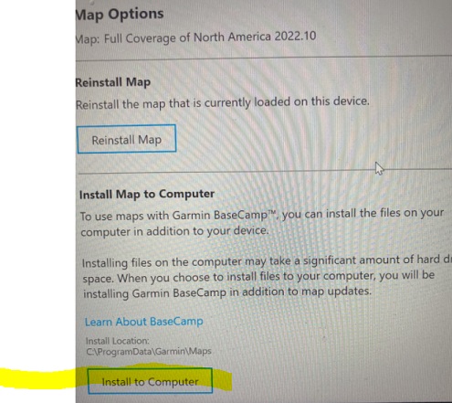

Moi,
Se on bugi Garminilla. Pitäisi olla korjattu viimeisimmissä versioissa. Kartat pitäisi asentaa nykyään Expressin kautta (jos et siis ole niin tehnyt), jolloin lukitus poistuu.
Laite kiinni koneesen ja Express päälle, josta valitse laitteen.
Avaa map details for the Zumo xxx
Valitse halutun kartan Options kohta
Ja sieltä Install to Computer.
Pitäisi toimia.
Pitäisi toimia.
