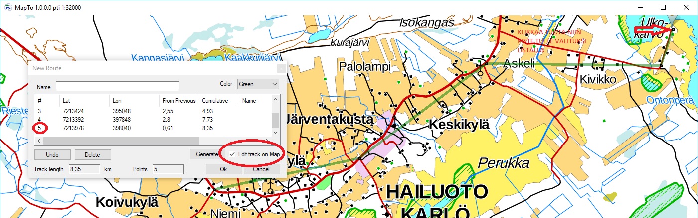

En oikein osannut selittää mitä tarkoitin.
Elikkä tuossa New Track ruudussa on nyt aloitettu tekemään "rinki hesassa" trackkiä, viimeinen piste on nyt numero 7 joka kartalla suoran viivan päässä, nyt jos haluaa Generate nappulaa painaa, niin täytyy selata se viimeinen piste tuosta listasta ja valita se.
Tämä ihan ok, mutta sitten jos noita pisteitä on paljon ja kannettavalla missä ei aina hiiri ole käytössä harmittaa selata koko lista loppuun.
Niin sitä olisin kysynyt saako tuon listan sillain, että viimeine piste olisi ylimmäisenä.Kuva

Moi, joo ei huono idea että reitin voisi kääntää tässäkin ikkunassa. Track editorissa sen voikin.
Tai sitten vaan lisään listan viereen napit "Valitse viimeinen piste" ja "Valitse ensimmäinen piste"
Mutta voit valita sen viimeisen pisteen tai minkä tahansa pisteen kun klikkaat täpän "edit route on map".
Pienet ympyrät reittiviivalla tulevat näkyviin pisteiden kohdalla ja niitä voi klikata ja siirtää.
Klikkaat sitten sitä viimeistä pistettä kartalla.
Tällöin listasta tulee valituksi se piste mitä klikkasit kartalta. Ratkaiseeko tämä tuon ongelman?
