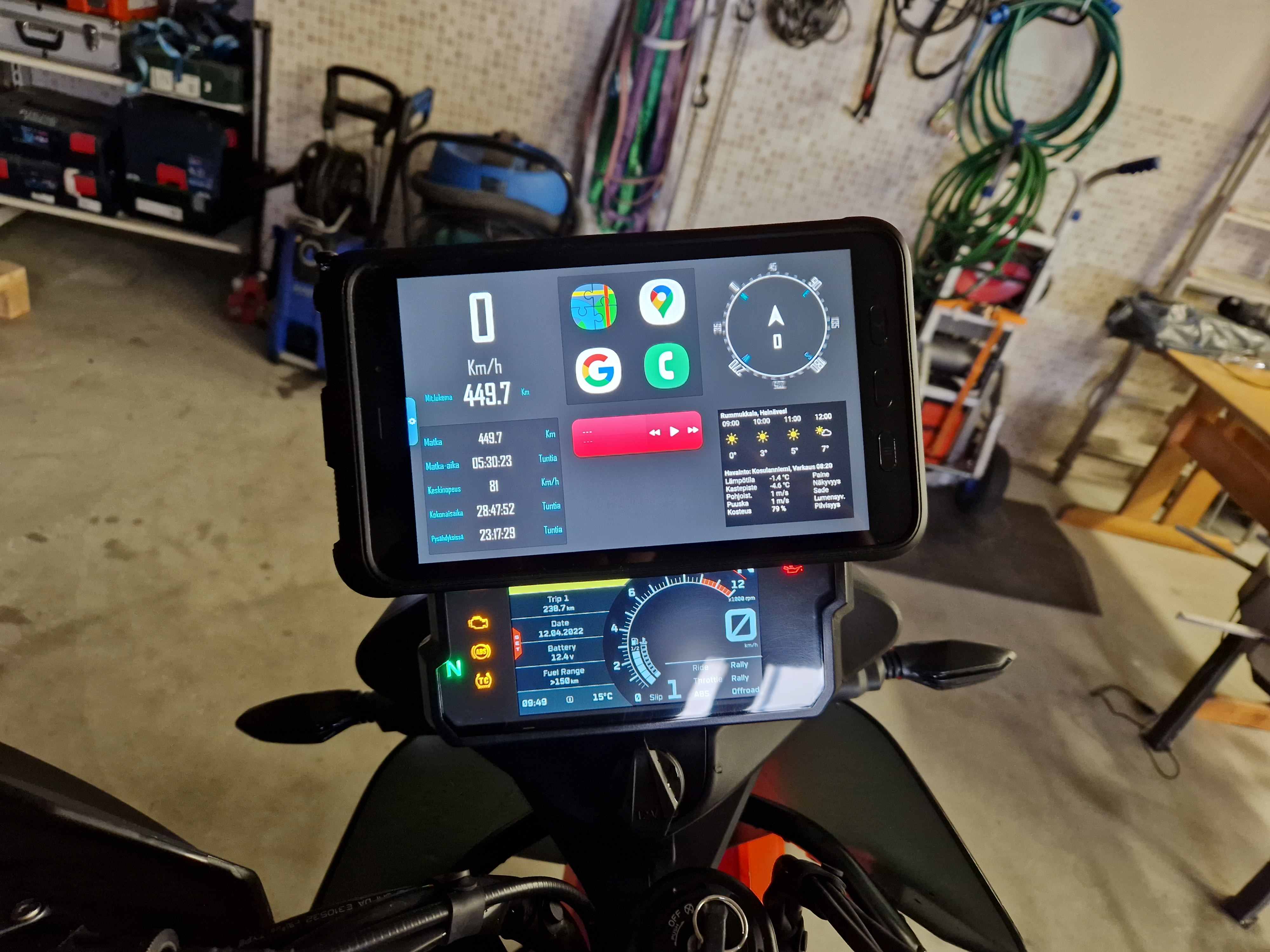

Mulla on tämmöinen lämmitin tabletin ja kotelon välissä. Hyvin lataa kovallakin pakkasella.
Hyvältä näyttää, onko linkkiä tuotteeseen?
Vielä jos löytyisi lähialueelta, niin saisi nopeammin käyttöön.

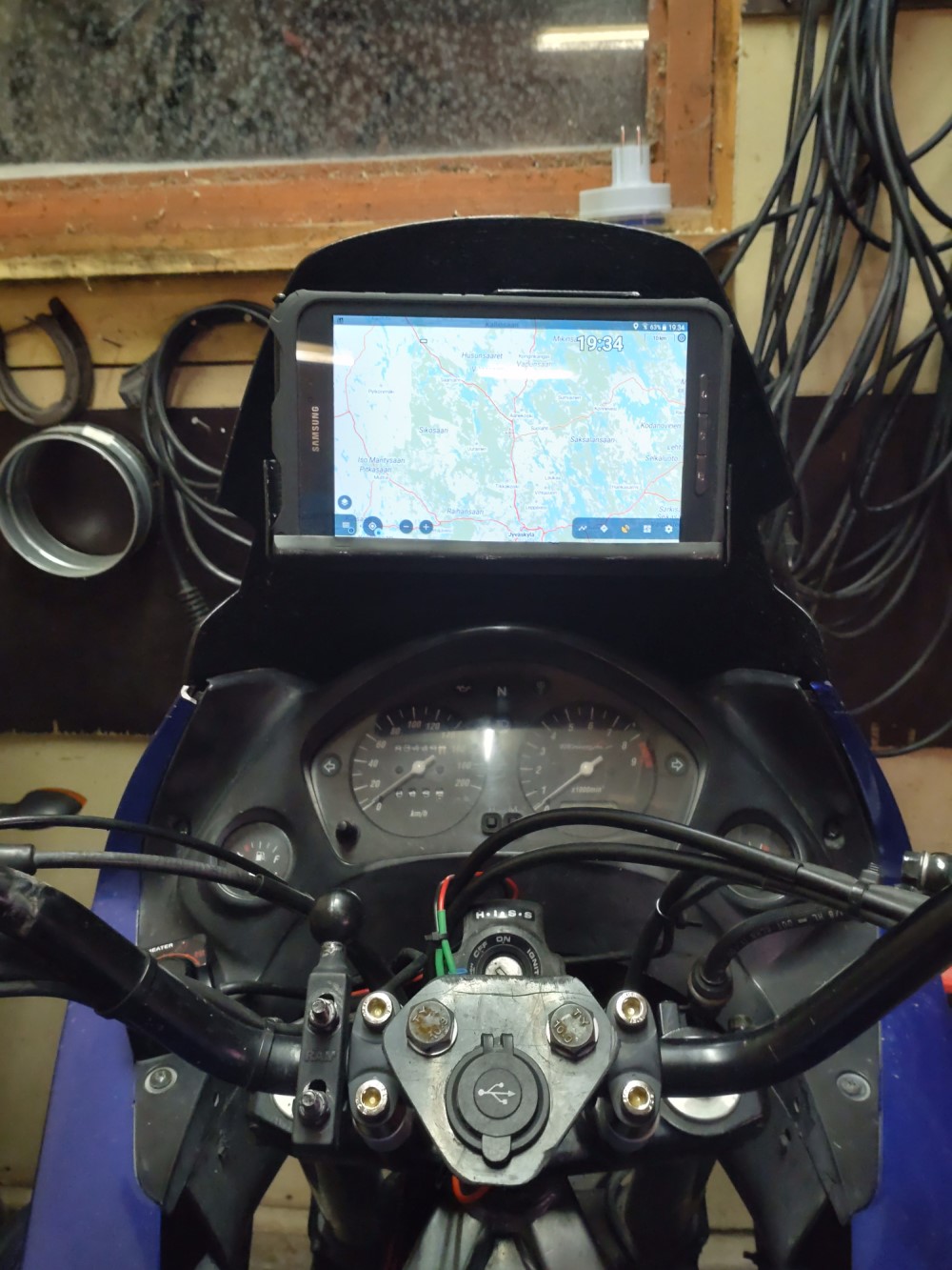

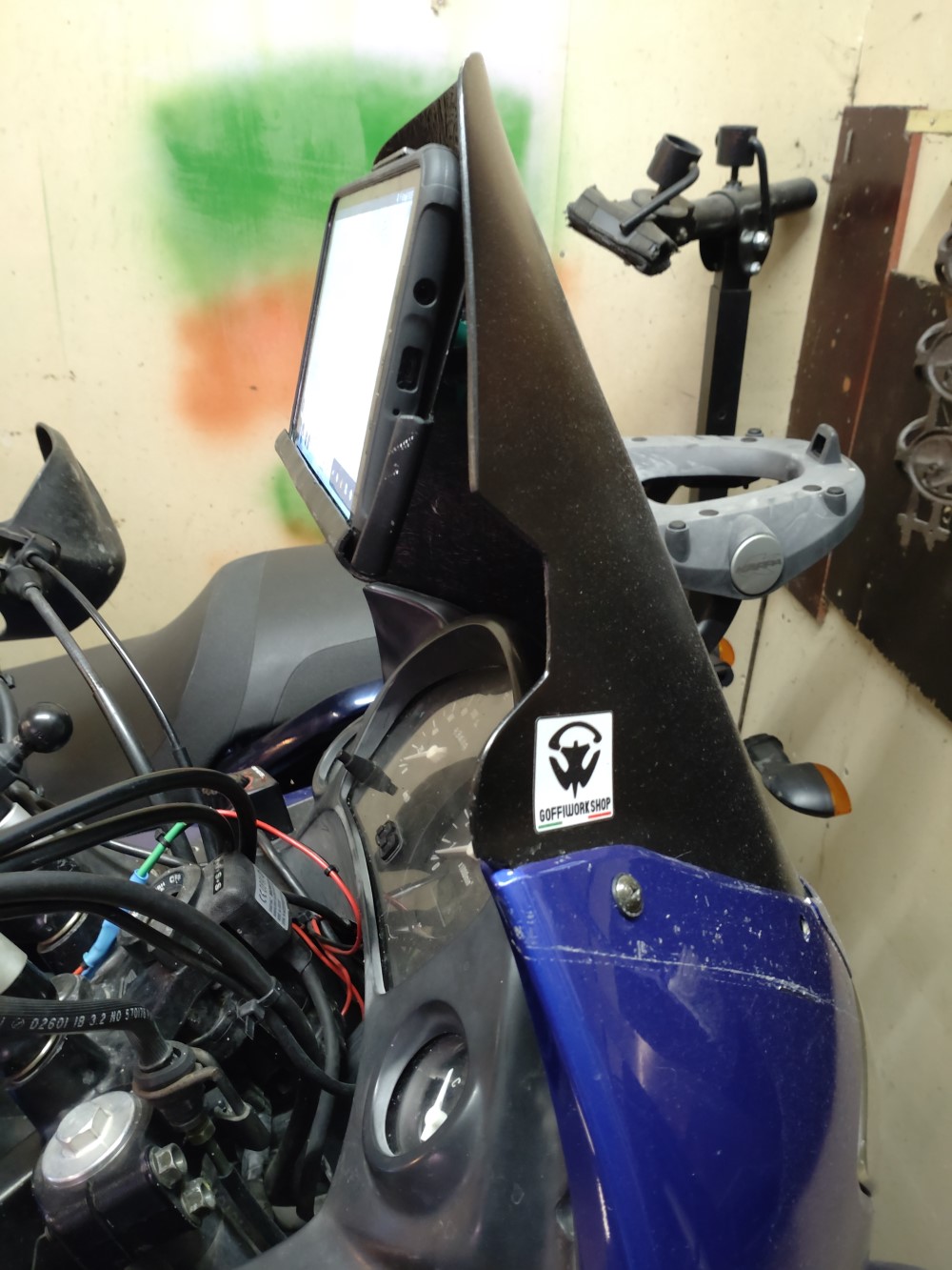

Tablettia tuli jo menneenä kesänä koeponnistettua navigointihommissa. Se tuli havaittua hyväksi, vaikkakin laite on omaan makuun ehkä napsun liian iso. Eiköhän tuohon ekan polven Samsung Activeen kuitenkin totu.
Viime kesän koeponnistelut hoituivat vielä sijaispaikassa, mutta nyt vihdoin telkkarin sai sijoitettua suunnitellulle paikalleen mittariston yläpuolelle. Handmade in Italy versioinen tuulilasikuitu ja siinä kiinni oleva tanko. Purkkaviritys v1.0 huolehtii nyt telineen kiinnittämisestä tankoon. Tuo purkkaviritys pitää kuitenkin vielä purkaa pois ja askarrella järkevämmät kiinnikkeet tabin telineelle ja jos oikein olisi aikaa, niin tuo prototyyppitelinekin voisi jalostua malliin kaksi.
Tuossa systeemissä eniten mietittyttävä seikka on tangon kiinnitys tuulilasissa. Toivottavasti kestää matkassa. Loppuun vielä parit kuvat rakennelmasta.
