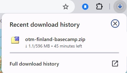

"Garmin" on navigaattoriin ja "Basecamp" tietokoneelle. Klikkaa ”Basecamp” tekstiä ja selain lataa paketin. Odottele kärsivällisesti.
Kuva 2: Lataus menossa
