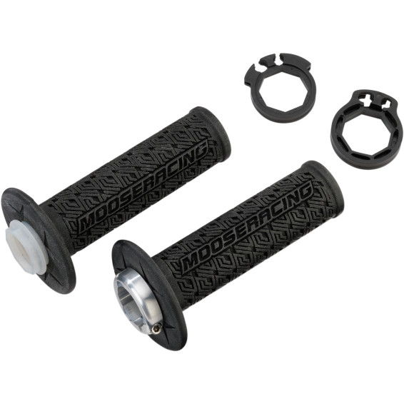

Jos taas alatte elementtejä liimailemaan, niin ehdottomasti tämmöiset alle:
http://www.motokeidas.com/shop/tuotteet ... se-Racing-
Saa irroitettua tarvittaessa ja eristää vähän vasemmallakin puolella jollion lämpenee tasaisesti. Vasemman puolen voi tehdä myös polkupyörän lukkogripistä ja oikeahan lähtee irti muutenkin jos ei uusia halua kannibalisoida. Porkkanakaupasta saa porkkanaversiona ~30e hintaan luultavasti hyllystä. En tiedä lähteekö uusista kumit ehjänä jos asentaisi elementit alle mutta selvitän varmaan piakkoin...

Ei saa noista ktm/moose racing lock-on tupeista kumeja irti ehjänä. Tutkailin niin vaikuttaa kuin olisi valettu suoraan siihen kahvarunkoon, eli todennäköiseti hajoaa. Parempi ratkaisu lieneekin (käytetty) polkupyörän lock-on grippi jonka päälle tekee vasemman kahvan ja oikean normaalisti kaasukapulan päälle.
