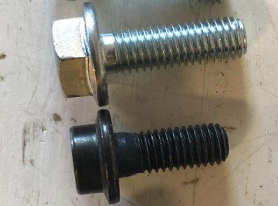

Heräsipä tässä mietteitä kun jouduin rautoja asentelemaan toisen kerran M12 pultin vaihdon takia ja samalla vähän silmäilin muita pultteja.
Moottorin kiinnikkeen M8 -pultit on OEM-versiona aivan pultin kannan päästä kierteettömät, sekä pienellä kartiolla. Rungossa moottorin kiinnikkeen vastaavat reiät ovat aavistuksen isommat kuin 8mm. Joten nyt kun sinne laitetaan suora M8-pultti, niin kannakkeen reikiin jää vähän tyhjää tilaa.
T7:ssa kun tuo moottori on kuitenkin osa rungon rakennetta, niin vähän mietityttää että minkä verran noilla pulteilla on vaikutusta asiaan...

Oikeaan momenttiin kiristettynä pultti ei normaalissa kuormitustapauksessa ota kuormaa vastaan säteittäisesti eli ei ole väliä vaikka pultti ei ota vapaareiän reunoihin kiinni. Useimmissa kohteissa pultti kiristää tasopinnat vastakkain, jolloin niiden välinen kitka pitää osat paikoillaan säteen suunnassa. Joissain tapauksissa pultti voi kuitenkin keskittää kiinnitettävät osat oikealle kohdalle ennen kuin liitos kiristyy, eli kohdistuksen kannalta asialla voi olla merkitystä, mutta liitoksen lujuuden kannalta ei merkittävää vaikutusta pitäisi olla mikäli molemmat pultit ovat samaa lujuutta. Jos pulttiin kohdistuu käytössä leikkausvoimaa, niin yleensä liitoksessa on suunniteltu jotain väärin. Poikkeustapauksiakin toki on, mutta silloin eivät enää päde yleiset ruuviliitosten suunnitteluperiaatteet.RoyalBluez kirjoitti:Heräsipä tässä mietteitä kun jouduin rautoja asentelemaan toisen kerran M12 pultin vaihdon takia ja samalla vähän silmäilin muita pultteja.
Moottorin kiinnikkeen M8 -pultit on OEM-versiona aivan pultin kannan päästä kierteettömät, sekä pienellä kartiolla. Runkossa moottorin kiinnikkeen vastaavat reiät ovat aavistuksen isommat kuin 8mm. Joten nyt kun sinne laitetaan suora M8-pultti, niin kannakkeen reikiin jää vähän tyhjää tilaa.

Vastauksesta päätellen asiaan perehtyneisyyttä löytyy..Pturu kirjoitti: ↑Ti Kesä 23, 2026 1:41 pm Oikeaan momenttiin kiristettynä pultti ei normaalissa kuormitustapauksessa ota kuormaa vastaan säteittäisesti eli ei ole väliä vaikka pultti ei ota vapaareiän reunoihin kiinni. Useimmissa kohteissa pultti kiristää tasopinnat vastakkain, jolloin niiden välinen kitka pitää osat paikoillaan säteen suunnassa.
Jäikin edellisestä postauksesta kirjoittamatta, että kitkalla varmastikin on tekemistä asian kanssa, mutta näin mekaniikkaosaamatta ei ole käsitystä missä suhteessa..
RoyalBluez kirjoitti: ↑To Syys 11, 2025 9:43 pm IKH:stahan noita pultteja saa, mutta vähän heikosti löytyy M12 x 70 x 1,25 tai M12 x 65 x 1,25 hienokierteistä osakierteellä.
Päivitetäänpä samalla pultin sopivuutta: kyseisiä mittoja kovia pultteja (10.9 tai 12.9) sinkittynä tai muuten pinnoitettuna löytyy todella huonosti pelkistä pulttikaupoista. Pinnoittamantonta pulttia taas saa kyllä.
Omani (70mm, sinkitty+keltapassivoitu) löysin traktorien osia myyvästä liikkeestä Pohjois-Pohjanmaalta.
