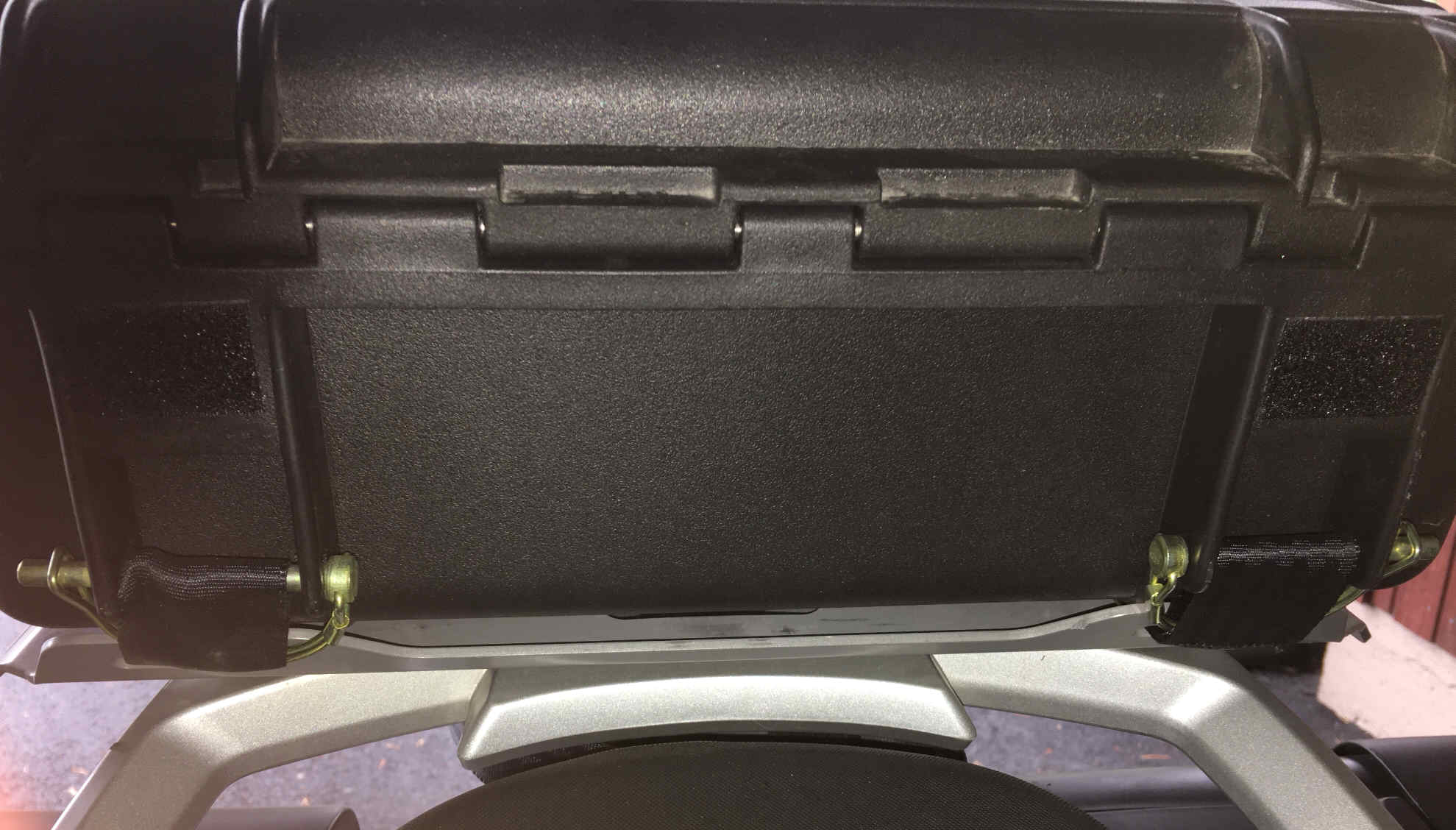

Onko kukaan kehitellyt mitään järkevää kiinnitys-systeemiä pikalukoin? Tarvisi kovan takalaukun mikä olisi helppo ottaa tarvittaessa mukaan. Vai pitääkö mennä tehdasvalmisteiseen ja unohtaa diy-metodit?
t. Jyki

Viesti Kirjoittaja impreza_MY04 »
Tälläisen kiinnityksen sain vihdoinkin aikaiseksi (liitteenä). Pääsi lasten vanhojen turvaistuinten kiinnitysvyötkin uusiokäyttöön.

Viesti Kirjoittaja kjhh »
impreza_MY04 kirjoitti:Tälläisen kiinnityksen sain vihdoinkin aikaiseksi (liitteenä). Pääsi lasten vanhojen turvaistuinten kiinnitysvyötkin uusiokäyttöön.
Mistä, kenen valmistama loota?
kjhh kirjoitti:
Tuo aiemmin mainittu clasun loota
http://www.clasohlson.com/fi/Laukku/Pr314142000
Ja näillä IKH:n sokilla
http://www.ikh.fi/fi/rengassokka-6x50mm-sp271
